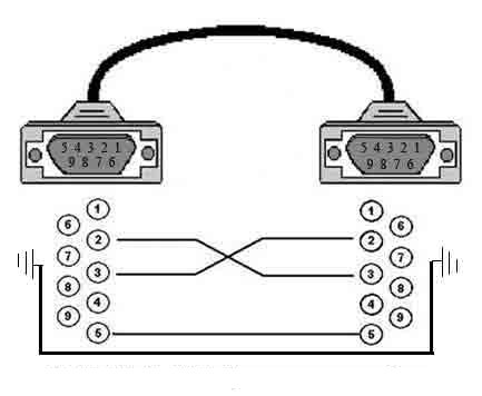

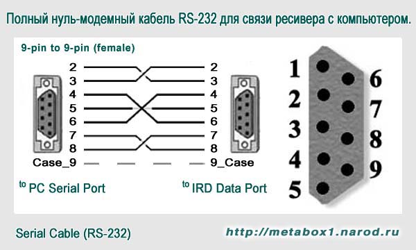

Оказалось дело в кабеле.... блин, оказалось что вот так --
недостаточно...
а надо, вот так --
Оба тюнера прошил разными прошивками (обе этого года) -- буду смотреть что там и как...
Вроди норм, пока работает...
недостаточно...
Не понял,годами прошиваю таким кабелем OpenBox,Globo,Eurosat и не разу не нужен был полный 0-модемный кабель,скорей всего у Вас плохой кабель был!!!Ладно главное прошился!!!
недостаточно...
бред полнейший. как раз достаточно, другое дело что кабель был бракованый или спаян неверно, попутал чёта - так не надо списывать на другую причину. открой тюнер и ты будешь сильно удивлён, когда увидишь что к разъёму порта от мамки тюнера идёт всего три проводка:rofl:
