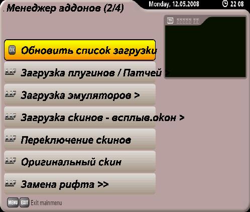

Итак, тем у кого претензии к шрифту. Скачайте шрифты в подвеске. Там два шрифта Sanka.ttf. В папке ru - русский, в папке eng, английский.
Возьмите русский шрифт и замените его в директории data/menue.
Перегрузитесь.
Теперь откройте OSD меню и идите Основное меню---Менеджер аддонов---Замена рифта и жмите на Рефреск фонт.
Вернитесь в Замена рифта---Фонт весхселен, спускайтесь вниз до шрифта Санка.ттф и жмите на эту кнопку. (орфография сохранена) Ждите, должно выскочить окно, потом второе и ресивер сам перегрузится. После этого получите вот это:
Понравится, пользуйтесь, не понравится, вернетесь обратно. В папке eng лежит оригинальный файл английского шрифта.Можете заменить обратно.
Посмотрел другие языки, у всех узкий шрифт.
Кого интересует, с этим шрифтом влезает 23 символа. Но это только в меню. Обратите внимание на всплывающие окна.
