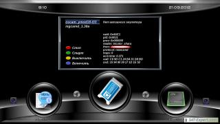

На скине не отображается oscam , а в управлении эмуляторами пишет нет активного эмулятора , в чём дело ?
Мgcamd отображается везде ....
А mgcamd отображается?
Нет активного эмулятора значит скрипт запуска эмулятора прописан не правильно или сам бинарник назван неправильно.
lehsman
Проверил на HD glass отображается, значит видимо причина в скине?
