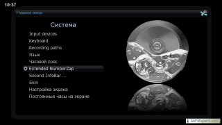

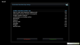

только у меня на последнем имидже (1201) не работает плагин NumberZapExt?

да меня интересует лишь очередность каналов начинающаяся с 1
zekan
И тут все ОК.

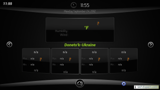

У меня другая проблема, в Media Center не пашет Weather Info

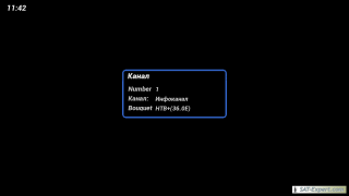

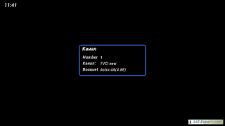

а я когда открываю список каналов в букете, то нифига они не начинаются с 1! И началось это с имиджа 1201...
balex64
Да,chebnc,у меня на последнем 1161 с ним проблемы,не нумеруются каналы, пикон канала при переключении не отображается, зависоны... и т.д. Сейчас удалю. !bad!
