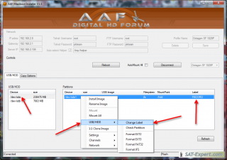

corel, поставь последний имидж 760 и сделай на жесткий диск лэйбл RECORD :)
