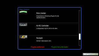

Плагин для поклонников Formel1:
AAF Formel1 Plugin
Представляем вашему вниманию Formel1 Plugin !
Плагин собирает из различных источников актуальные результаты гонок, информацию , фото и видео и показывает на экране.
Следующая информация присутствует:
- Трассы и календарь
- Индивидуальный зачет гонщика с количеством очков и фото
- Командный зачет с количеством очков
- Tаблица гонок ( Результаты гонок )
- Информация о командах, фото и инфотекст
- Слайд шоу гонки
- Видео с трассы
- AAF Formel1-ставки
После старта плагина имеются многочисленные возможности для выбора(трасса, результаты).И так вначале кнопками вверх вниз выбрать желаемую гонку прежде чем нажимать другие кнопки! Для некоторых пунктов длится несколько секунд пока информация с сервера загрузится. Для слайд шоу и видео время конечно немного больше.
С помощью кнопки ОК в главном меню показываются результаты гонки, если гонка еще не состоялась то и информации конечно не будет (это же плагин а не волшебный шар:)). При нажатии красной кнопки показываются многочисленные фото в виде слайдшоу. При нажатии зеленой кнопки загрузится видео с трассы. Здесь отсутствует правда балка прогресса поэтому мы рекомендуем подождать пока видео загрузится. В зависимости от скорости интернета длится это 1-2 минуты.
С помощью красной кнопки из главного меню можно вызвать Индивидуальные результаты гонщиков.
После вызова командного зачета (зеленая кнопка) будет показан актуальный ранг лист команд, а справа болиды команд.
При нажатии желтой кнопки появиться информация о трассе гонки.
В подвеске тарфайл, который можно с помощью Addonmanager (вручную из /tmp ) установить, или вручную с помощью Filezilla в /tmp копировать и следующую команду в Telnet ввести.
tar -xzf /tmp/Formel1_V0.7.tar.gz -C /
  • Formel1_V0.7.tar.gz
    745,8 KB · Просмотры: 8

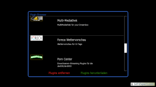

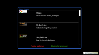

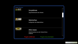

Русский язык есть, но желательно не использовать или поставить один раз на английском или немецком а потом снова переключиться на русский. Так как иногда в некоторых менюшках может вылететь в зеленку. Имидж стабильный хотя на мой взгляд от PKT еще стабильней. Там русский работает только если в меню Softcam с русским полезешь тогда зелень. И можно его( PKT ) мучить сколько хочешь ,будет работать стабильно. Сетевые диски не пробовал монтировать врать не буду, в PKT есть такая функция. Плагины многие уже установлены если ставишь FullUSB. Остальные можно скачать онлайн без проблем. Вот например вебморда уже есть, плагин погоды, мультимедиатека с возможностью просмотра видеоконтента из интернета.
Вот список плагинов:
Некоторые из них я установил отдельно. Изначально их небыло...
Упс... Пока отвечал новый вопрос уже))) Да флешка должна торчать сзади ресивера. Она не мешает звук не издает как жесткий диск:).
