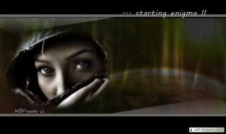

Ну чтож, установил я эту Энигму и вот результаты:
1. Прикреплённый здесь имидж установился у меня только способом №1, способами 2 и 3 не вижу возможности установить, так как здесь выложен образ, а не архив tar.gz
2. Первая загрузка идёт Оооооочень долго, раза в три долше чем в Олимпии.
3. Самый большой косяк - при выборе Великого и Могучего - на экране пустота, такое ощущение, что нет его в этой прошивке....
Отпишитесь кто ещё ставил - может это только у меня криво установилась?

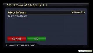

Ну я немецкий поставил язык :). Установка эмулятора точно такая же.Жмем Menü-Erweiterungen-зеленая кнопка(Plugin herunterladen)-скачиваем MgCamd 1.35 и MgCamdconfig. Потом закидываем файл NewCamd.list в папку VAR/KEYS.
Идем в Menü - HDFreaks toolbox - Softcam Manager- активируем там MGCamd 1.35 Все смотрим шарик!good!. P.S. В файле mg_cfg меняем G: { 01 }:)

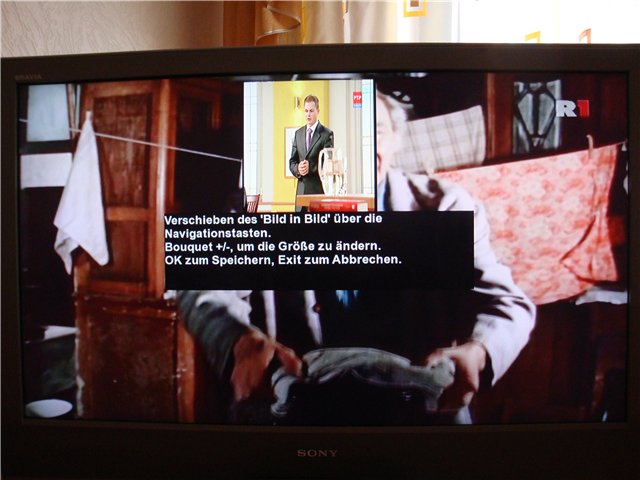

PIP работает тоже ) Но очень странным образом :pardon: так и не понял как им управляться

Теперь собственно то, ради чего я ставил эту версию. Одновременная работа двух тюнеров, т.е. одновременная запись и просмотр разных каналов, полноценный тайм-шифт, PIP (картинка в картинке). Увы, я не сумел увидеть достойной работы. Все это или не работало, или сразу останавливалось, или вызывало зеленку. Кстати, в зеленку ресивер вылетал достаточно часто.
