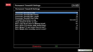

По поводу записи:
Klick:
OK,permanet Timeshift deinstallieren. Dann funzt die Aufnahme.
Koivo:
Am Permanent Timeshift arbeiten wir grade noch, das blockiert die Record Taste.
Die Tasten direkt am Gerät hab ich noch nie benutzt muss ich gestehen
Aber hast recht da funktionieren nur die Kanaltasten unter e2.
Теперь осталось только понять как деинсталировать Timeshift...
Вот и ответ:
/usr/lib/enigma2/python/Plugins/Extensions/
Das Plugin löschen und Neustart
Итог: плагин удалён, запись идёт!good!
Спасибо spartak73
Да запись теперь работает :). Проверил уже !good!. Без плагина таймшифт работает все. Интересно только зачем они его туда ставили? Неужели не тестировали запись?:nea:
Evdok
Модератор "Octagon"
То есть на выбор - или тайм-шифт, или запись?
В смысле, если у меня стоит плагин постоянного тайм-шифта, то, даже не активизированный, он мешает записи?

- Постоянная Timeshift полностью переработана.

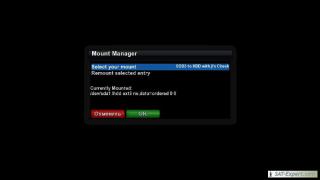

- MountManager с JFS, проверьте его монтирования (пожалуйста потестируте еще немного и дайте обратный ответ!).

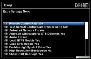

- HDF Toolbox 0.6.2 с некоторыми новыми настройками.
- С DTS выбранного в панели инструментов HDF.
- Автозапуск Сеть (в настоящее время не требуется перезагрузка).

- MountManager с JFS, проверьте его монтирования (в стадии тестирования Биссел и обеспечить обратную связь).
