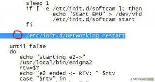

Дополнение по вопросу старта сети от Koivo:
Zum Thema Netzwerk.
Im aktuellen Image (Post1) ist in der /etc/init.d/RCs ein Punkt drin #etc/init.d/networking restart.
Einfach das # davor wegnehmen und schauen ob das Netzwerk dann immer gestartet wird.
