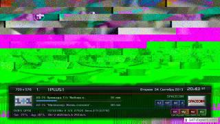

balex64, да я верю, просто у меня что то хреново делает(тут нифига уже не подправишь),а в каком ты формате сохраняешь:pNG, JPEG или BMP ?

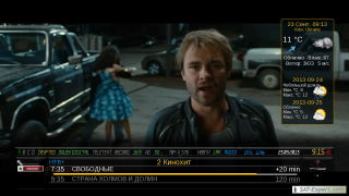

fanbox, я думаю здесь дело в разрешении - попробуй выставить 720p на SD каналах. На имидже HDMU_11424 тоже фурычит:

fanbox, Посмотри сколько файлов grab у тебя в имидже , в каком-то HDMU я видел их два (bin/grab и usr/bin/grab + grab.sh)
fanbox
Да у меня именно так:bin/grab и usr/bin/grab + grab.sh

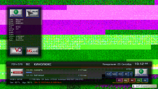

Тогда попробуй заменить в плагине piconload 5.3-OE 2.0 на это ... должно помочь (возможно придётся ещё и один модуль заменить)
fanbox
oldkiller, вообще не делает скриншоты теперь. Покажи еще тот модуль.

Держи , пробуй lib/modules/
fanbox
oldkiller, не помогло (видать у меня конкретно фотоапарат поломался :rofl:),скриншот делал на канале 1+1, а на экране видно эмблема канала 3+ :pardon:

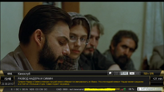

fanbox, Любопытства ради , поставил последний HDMU
fanbox
У меня так не проходит почему то.

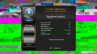

Держи , хотя я сомневаюсь что в этом проблема , может памяти не хватает ? SWAP включен ?

Да, включен.
