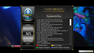

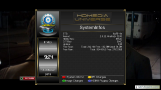

arion75,да,вроде так,но...(для меня-картинка лучше на HDMU_11183 осталась). О другом-не скажу, - пока не тестил толком .
