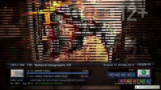

Не перестаю удивляться прошивке Энигма:
Используя Э2 (Гиперион и ХДМУ) на своих ресах Опенбокс S6/S9 недавно решил проверить как поживает стандартная прошивка.
Запустив стандартную прошивку (используя неизменный шаринг) обнаружил что на ней (в отличие от Э2) отменно работают все те каналы, которые на Энигме вовсе не показывают (а я то грешил на шаринг).

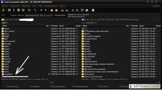

fanbox

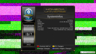

А куда его закидывать? Где он находится?
balex64
lib/modules (да и SD каналы нормально открываться будут-без чёрных полос,при старте).
arion75

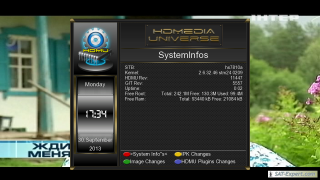

balex64, скинчиком поделись! Ничего такой. :)
Malay
Японский магнитофон...:) Файл закинул правильно? (С ребутом?)
Я так понимаю файлик player2.ko для имиджей 918Gse не подходит? закидываю его с заменой..делаю полную перезагрузку и виснет на LOAD..помогает только полная переустановка имиджа..т.к. даже по ftp нет доступа чтобы вернуть старый player2.ko или в телнете давать команду init 4 и потом после замены init 6?
fanbox
Рестарт ГУИ не помог, а полный ребут сделал свое дело,спасибо balex64 , теперь все путем.

SuperMaximus
SuperMaximus если можна,то конкретнее:какие каналы на Энигме не открывались? Открытие каналов зависит не от прошивки, а от настройки эмулятора.
Все на 36E:
National Geographic HD
Travel Channel
и другие (полный список не помню, просто приятно был удивлен когда вернулся на родную прошивку, что почти все каналы работают)
Настройки mgcamd абсолютно одинаковые.
Кстати, и на родной прошивке не сыпется и не виснет ни один канал (в частности на Энигме просмотр Travel+Adventure приводил к зависанию ресивера).
Все же родное ПО позволяет использовать нативные функции ресивера на все 100%, жаль что IPTV и медиаплеера в нем не хватает...
fanbox
Я вам еще раз повторю,все зависит от настроек эмулятора.
SuperMaximus
То, что показывает канал или нет, - соглашусь, хотя все параметры эмулятора идентичны.
А вот то, что сыпется картинка и виснет ресивер на некоторых каналах - явно не удел эмулятора.
