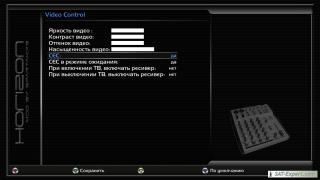

На HDMU возможно настроить, чтобы при переходе в standby выключался телевизор, как на PKТ?
Filin88, в настройках HDMI CEC смотри. Все работает также.
