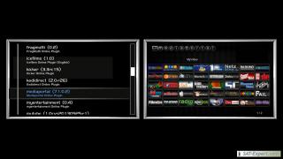

Подскажите пожалуйста можно как нибудь установить mediaportal_7.1 на этот имидж? У меня не ставится!

Filin88
    15,9 KB · Просмотры: 0
    15,2 KB · Просмотры: 0
