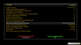

arion75 спасибо. Тебе повезло. Меня в принципе мое состояние дела с ресивером устраивает. Но мои главные эксперты (семья) скорее всего будут бухтеть. Всетаки они привыкли когда часы светятся приглушенно на дисплее ресивера. А тут надпись USB на полную яркость.
И такие проблемы появилась. По настройке спутников. У меня тарелки стоят на три спутника. 36, 75, 90. Проблема скорее всего в настройке дисека. я выставил 1 голова LNB 1 дисек 1.0, команда на переключение АА, 2 голова - LNB 2 дисек 1.0 команда АВ, 3 голова - LNB 3 дисек 1.0 команда BA. Когда переключаюсь с 36 градуса на 90 переход происходит. Обратно не хочет.
По эмуляторам. Я так понял эмулятор все время один активный. Или я что-то опять недонастроил. У меня нужны оба. И OSCAM и MGCAMD. OSCAM - тетя шура и карту трико открывает, а MGCAMD для BISS. Подскажите пожалуйста, как лучше настроить дисек и как сделать чтобы работали два эмулятора.
