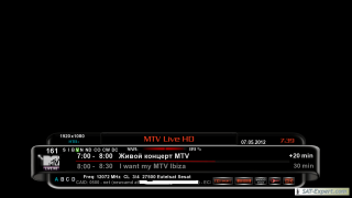

тюнер с завидной регулярностью (3-15 минут) намертво зависает при просмотре MTV HD с нтв+. нужно кнопкой сзади выключать.
все остальные каналы отлично работают неделями без зависаний.
перепробовал разные верси mgcamd 1.33,1.35,1.38a
игрался с разными настройками. все равно виснет.
мот кто сталкивался?
тюнер Dreamsky 9600. (Octagon SF-1008/se)
раньше такое наблюдалось очень редко на других версиях имиджей. думал что виновата погода...
сча стоит последняя от PKT. и точно вижу что погода не причем.
