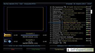

что-то непонятное происходит.замечено на спутниках 53,85,90.на 75 проверить не могу,снял сегодня тарелку с этой позиции.
при входе в выбор каналов по спутникам например Интелсат 15(85Е)-Сервисы система через некоторое время(пока выберешь канал) выпадает в зелень.в ченелселекшен фаворитов созданных руками все нормально.проверил еще на 13 и 36Е-там нормально,не зеленеет
