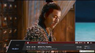

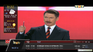

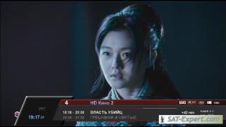

На Hyperion v3 работает screenshot через вeбiнтерфейс
    30,1 KB · Просмотры: 1

Через в***нтерфейс делает скриншоты и на ХД каналах (правда размер скриншотов маленький, не знаю где прописать размер).
Через пиконлоад тоже делает на ХД каналах
