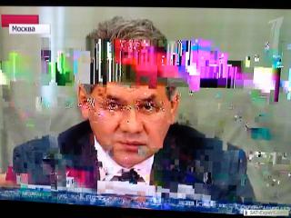

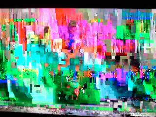

clon266
Помогите, фигня какая то.Обычные каналы +++ идут отлично.HD с искажениями.А триколор вообще интересно.В меню , например, два первых , два Ren-tv и т.д.Так один нормально идёт, а второй с искажениями, как HD на нтв+. Изображение пропадало постепенно.Обратил внимание по осени.Стал пропадать"первый +2".Думал, что какие то работы проводят.Звук есть.Имиджи менял.Поставил новую энигму во внутреннюю флешь.С энигмой держит картинку , не пропадает, но искажения остались.Сканирует и видит hd нормально.Сигнал 99 , качество 89.Взял для пробы Dm800 HD, идёт всё нормально.Попробовал у соседа подключить,-одиноково.
roman5
Что внутри стоит- на сегодня самый актуальный вопрос для катерины, по поводу двух одинаковых каналов- на колорах так и есть- один s-2 формат, второй в составе новогоднего мультиплекса- s-4
пишите на каком имидже смотрите
engl65
А знаете, что интересно, я сейчас вспомнил, когда мне доставили мою китайскую катерину 3 года назад и я подключил к антенне, то результат был как у клона 226. Думал жена со свету сживет покупал через интернет. Но перепрошил рудбоксом и все нормализовалось. Внутри стоял имидж с официальной прошивкой 1.7. Значит корни этого безобразия зарыты глубоко и давно.
gerakl
Да....Такое ощущение,что никто и ничего не читает,проблема есть:особо не разбираюсь,но похоже что-то +++ мутят(или поменяли).На некоторых имиджах HD все нормально идут,а на других-вот такая фигня.Поставить Е2 (пост28) и все проблемы пропадут! И кстати имидж весьма неплох и стабилен.Удачи.
