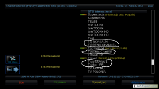

И еще нужна подсказка,после редактирования каналов через DreamBoxEdit,(очистка от ненужных каналов,удаление дубликатов)-эти левые каналы всеравно появляются в тюнере, как это побороть?В настройках DreamBoxEdit ничего такого не нашел.
aleks.62
Нужно выставить флаг 0 на спутники.
Я свои сетинги делал давно. И с этим сталкивался. Возможно я тогда пошел по сложному пути. Редактировал satellites.xml редактором xml. Наверное это можно сделать в программах редакторах каналов.
Но со временем понял. Нет смысла с этим заморачиваться вообще. Пусть в основном списке появляется всё что угодно и сколько угодно раз повторяется. На то он и общий список. Проще во всех отношениях пользоваться букетами(фаворитами). Что туда положишь - то там и будет. И редактировать из ресивера можно.
