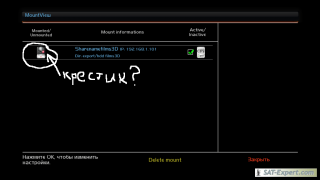

Птичка то стоит, но почему то есть еще и крестик(см.скрин 1) или он должен так быть?

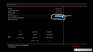

Скрин 2-при монтировании своей папки films надпись export/hdd-нужно как то удалить(не вижу какой кнопкой?) что бы прописать название своей папки films.
fanbox, Для удаления используй кнопки перемотки << >>. Можешь сразу все выделить и писать сверху так тоже можно.

он у тебя активный,но не примонтирован,значит в ресе прописал правильно,но в компе папку до конца не расшарил.сложности обычно возникают на Вин7,на ХР без проблем.проверь все ли сделал,перечитай и сравни http://fortisclub.com/network-drive.html
по второму вопросу.у тебя выскочила виртуальная клавиатура,ей,цифровыми кнопками пульта(как на телефоне) прописываешь свой путь

измени еще маунт тайп на СИФС-шара
