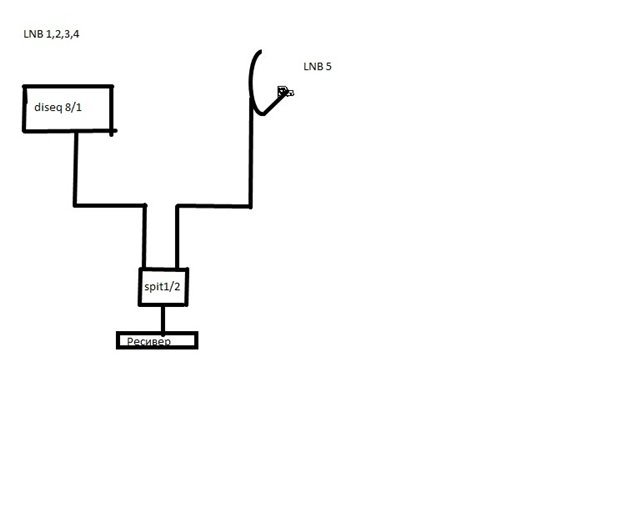

sdtu,
Из рисунка следует,что нужно 5 головок прикрутить к одному тюнеру.А какие спутники?Можно использовать H/V переключатель,как советовал ув. 2309,0/12V,а можна использовать дисик на 6-8 входов.
sdtu
2309 ,v@lera Спасибо за ответ!!! Принимать собираюсь amos, sirius , hotbird, ewtelsat 9e и abs 75. Дисик есть но он на крыше , а чтоб до него дотянуть нужно много кабеля (выгодней купить H/V переключатель)
v@lera
sdtu,
Я так понимаю ,что пятый конвертор-75Е.Тогда понадобитса 0/12в перекллючатель,так как с дисика снимаетса сигнал в обоих поляризациях.
