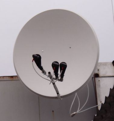

Значит, у тебя тарелка с одной головкой. И эта головка настроена на "ABS".
Значится так.... Если ты не хочешь перенацелевать тарелку, то порядок твоих телодвижений таков.....
Беготню вверх и вниз прекращай и займись делом....
А именно - возьми мультифид, и прикрути его так, чтобы он оказался справа и выше от твоей головки "ABS". Если брать по центрам головок, то центр новой головки должен находиться от центра твоей головки где то миллиметров на 40....50
И это всё клрректно в случае, если стоишь ЗА тарелкой.
А транспондер пропиши на любом, незадействованном спутнике .
12640 частота и 30000 скорость.
Кабель от твоей головки открути и подсоедени к вновь устанавливаемой.
А потом, когда поймаешь спутник - можешь поставить дисек.
    155,9 KB · Просмотры: 0
