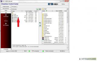

После прошивки имиджа DOMIKA 8 в Dreambox500hd не виден спутник 31 градус на котором в основном украинские каналы. Высвечивается турецкий спутник. Список спутников скачивал и отредактированный список положил в папку Share. Однако ничего не поменялось. Как вбить спутник в список? Посоветуйте
Kisa
Список спутников лежит по адресу /etc/tuxbox.
Откройте файл satellites.xml и вставьте туда вот эти строчки

Затем сделайте рестарт энигмы и Astra 1G (31.5E) появится в списке спутников.
А лучше всего сгенерируйте свой satellites.xml на сайте http://satellites-xml.eu/ и замените им тот,что у вас сейчас.После замены обязательно сделать рестарт энигмы.
vitb2009
Спасибо за отклик. Всё это я делал. Но турецкий спутник упрямо присутствует, а желаемый спутник не появляется. Как вбить его ручками, чтобы перед сканированием он появлялся в настройках. Можно и через DCC.
Kisa
Значит делал не правильно.Давайте по порядку.Идёте на http://satellites-xml.eu/,ставите галочки возле нужных вам спутников,генерируете satellites.xml и сохраняете его у себя на компьютере.Далее этот файл кидаете на дрим по адресу /etc/tuxbox (можете воспользоваться хоть DCC,хоть тотал коммандером или любым другим ftp-клиентом) с заменой.Далее заходите в дрим телнетом и даёте команду

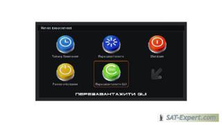

Это приведёт к рестарту энигмы и сохранит ваши изменнения.Если телнет для вас не подходит,то в меню выключения ресивера выберите "Пререгрузить GUI".
Вот тогда вы и сможете увидеть нужный вам спутник в меню конфигурации тюнера.
vitb2009
Спасибо!
Действительно делал неправильно. Не в ту папку закладывал (читал форумы прошлых лет). Закладывал в папку share.
А теперь всё вышло ок.:)
