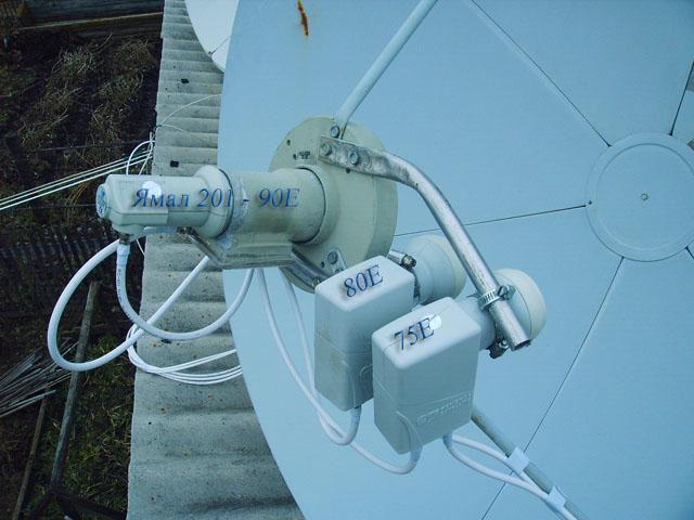

урааа я настроил ямал! тока каналов мало! а есть головки которые ловят оба диапозона и какую лучше купить?
Прийми поздравления!теперь,как порядочный человек ты должен проставиться всему форуму,ну или хотя бы тем кто тебе помогал!насчёт двух диапазонов то такие конверторы есть,но насколько я знаю тогда у тебя будет большая потеря сигнала в обоих диапазонах С и КУ

VALLL, 10 рабочих и 3 платых! а как их разблокировать?и это это не богуслава а тока начало! я теперь хочу АВС подключить и желамо чтоб все диапозоны! а дай ссылку на тему про головски всех диапозонов плиз!

http://flysat.com/yamal90.php
---------- Сообщение добавлено в 22:55 ---------- Предыдущее сообщение размещено в 22:54 ----------
Увы!!! Никак...
---------- Сообщение добавлено в 22:57 ---------- Предыдущее сообщение размещено в 22:55 ----------
Дык там в "С" диапазоне ни одного канала на русском!!! На хрена?!
---------- Сообщение добавлено в 22:58 ---------- Предыдущее сообщение размещено в 22:57 ----------
Да их валом, они и на фиг никому ненужны!! Но ща поищу...
Ну вот, к примеру...
http://www.sat54.ru/catalog.php?cid=73
http://amursat.ru/dir.php?id=47
http://chulim-nsk.narod.ru/konverter.html
Короче, их как грязи. .....

VALLL, почему там на русском нет? у меня менюшку выдаёт там много русских! и стс и тнт и ну вобщем больше 50 каналов и детский помоему есть это на ямале а на авс что тож нет русских на с диапозоне?а насчёт десяти так у меня сила сигнала 60-70 а качество 35-40 мож поэтому ненашол ещё!
Помимо частотный параметров каналов смотрите еще и область действия луча интересующих вас каналов. Может быть так что луч в котором вещает канал для вас не доступен,соответственно и "кина не будет".
спасибо! а как отличит головку ку от головки с диапозона?
в интернете полно информации- например [HIDE-POSTS=550] По толщине и длине :rofl: [/HIDE]
Не,,, стоп, стоп... Мухи - отдельно, а котлеты - отдельно..
На 90* в "С" диапазоне русскоязычные каналы есть, но как сказал выше постиком товарищ
market223, не все ты их принимать сможешь...
А что касаемо АВS, то там в "С" только СТС и тот хрен увидишь...

подскажите Yamal 202 at 49.0°E частота 3743 на опенбоксе 820 уровень сигнала 30 а на 4127 нет сигнала.тарелка 1.9метра в Днепропетровске.

Yamal 202 at 49.0°E - на Украине убойный сигнал (42.5 dBW - приём возможен на прямофокус диаметром 1 м !)
Проверьте настройку тарелки и параметры транспондера:
4128 R DVB-S/MPEG-2 32088 7/8
Если не поможет - поменяйте конвертер...
P.S. ...уровень сигнала 30... Как понимать?
На Openbox 820 - 3 шкалы = Уровень в dBm, Сигнал/Шум в dB, Качество в %...
Вас должно интересовать только соотношение Сигнал/Шум - (3 dB и выше!)
