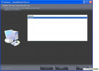

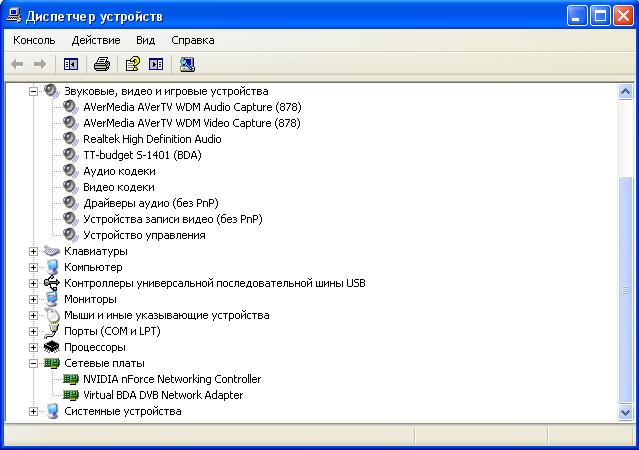

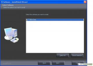

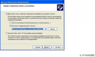

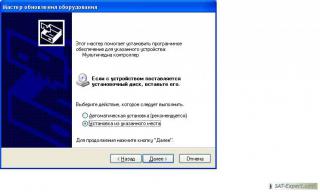

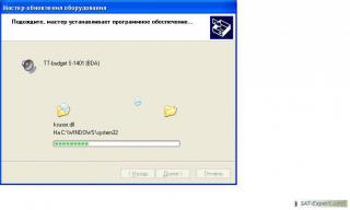

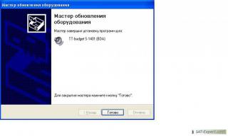

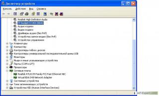

У меня на ХР сп3 стоит драйвер 5.0.1.7 работает норм на тт-1401
Да, дрова как и раньше нормально устанавливаются. Но ...
Я так понял, что дальше нужно установить прогу с диска, которая и найдет сетевой драйвер ? Но она не ставится !
Максимум что получается, так это так :
Но прога всеравно не ставится !
Михаил Евгеньевич
Модератор ORTON x403p

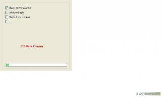

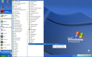

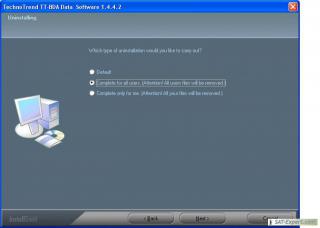

пришлось на обменник выложить.пробуйте ето
http://depositfiles.com/files/qnobiap4d.там нужно обязательно вроде медиа центр ставить(не помню так как винда со скаем живут уже как почти год
http://depositfiles.com/files/p0hh3skjx
Добавлено через 13 минут
сейчас специально удалил карту.вставил опять и переставил заново все
если будет на 10 скрине в ТТдата ошибок,все ставите Двбдрим....настраиваете и смотритеъ
Добавлено через 18 минут
http://depositfiles.com/files/mnje1z37y вот выложу свои рабочие дрова(весят много)

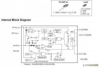

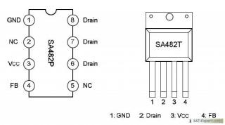

Накрылся БП с ресивера GLOBO вроде все уже проверил осталась микросхема
SA482P но у меня такой нет нашол KIA 358Р а внизу ище написано 5L что это
за микросхема и неподойдет ли она вместо SA482P кто знает подскажите.
ironwing
Какие-то чудеса-два ресивера, DRE-5000 и GI780 CRCI включены от одной тарелки,на GI перестала показывать часть каналов Триколор условно открытых,а на DRE показыает благополучно всё. Не подскажете,в чём дело?:unsure:
фотон15
Михаил Евгеньевич
можно поставить KIA 358Р я правильно
причем там КІА358Р???? она вообще из другой парафии(стабилизатор линейный http://pdf1.alldatasheet.com/datasheet-pdf/view/69351/KEC/KIA358F.html )
внимательно на картинки више постом гляньте
если для вас ето слишком сложно закажите родную микруху SA482P и поменяйте:)
Я непонял это ответ мне по поводу замены микросхемы
Тебе стоит что бы понять в общих чертах суть вопроса о подобных заменах посмотреть тему http://forum.sat-expert.com/resivery/8910-chto-chem-mojno-zamenit-v-resivere-pri-remonte.html, там в посте №2 для примера я отметил на что надо обратить внимание при принятии решений о подобных заменах:
Вывод о возможности такой замены сделал из того, что частоты преобразования у обеих совпадают - 67кГц, питание так же подходит - для ICE3B1065 15-22 вольт, для 5М0365R это 15-30 вольт, т.е. предел даже шире.
В общем если ознакомившись с темой асилишь вопрос - хвала тебе, если нет - ищи родную МС для БП своего:) Успехов.
