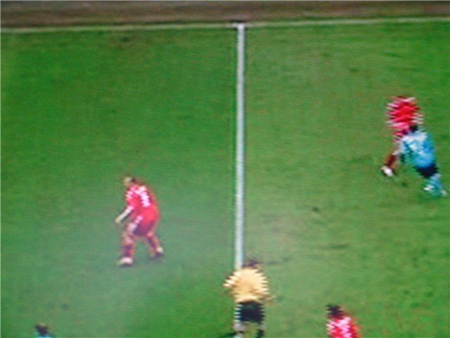

Вот только что отснял
выходной сигнал 1080i
выходной 720р (1080р мой телек не поддерживает.
Снимал в упор, чтоб можно было увидеть дефект. Поэтому фокус плохой.

Потому что у тебя плазма, а у меня ЖК. ЖК показывает "резче" и все "косяки" вещания сразу видны. Но чтоб это разглядеть нужно в упор смотреть.
Кстати это не только "Наш футбол", но на других каналах плюсов. На Кинорейсах этого нет. А вот на Платформе такого нет. Там всё впорядке с вещанием.
