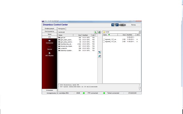

Как на 800 поставить Mgcamd 1.37 ? Что и куда кидать, откуда брать?
Сейчас стоит Mgcamd_1.35а. DOMICA 8
Zee TV Россия с 13°E этого стоит. Пробывал кое что взятое с инета- не пошло.

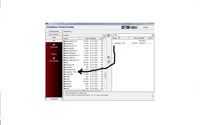

А отсюда не пробовали?
Распаковать, переименовать под старое название, закинуть по ftp в usr/bin с правами 755
Eol
У вас ведь уже был установлен mgcamd1.35a, поэтому ничего не трогая просто подменить бинарник переименовав его в 1.35а, а все остальное, конфиги, скрипты останутся прежними.
Подменил 1.37 на прежний 1.35а. Закинул ключ - перегрузил-встал на канал-сделал рестарт. Но увы.
Eol
А права 755, кроме этого нужно var/keys/replace.list добавить
Уж что-же только не делал. Zee tv не идёт.
Может дело в имидже DOMICA 8 .
replace.list прописан-новый 1.37 под 1.35а подменил.софткам менял.
На обычном 500 дриме запущу уверен без проблем.
