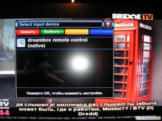

А еще в E2_RTi_Core_1.0.2.BETA можно настроить пульт.!good!
Есть в меню пунктик.

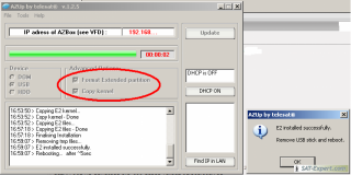

При установке Е2 на USB, не делаем лишних телодвижений, кроме выбора места установки, иначе зеленка по кругу обеспечена.:rofl:

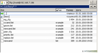

Nikolayevih
Интересные грабли обнаружил.
Установил E2_RTi_Core_1.0.2.BETA на флешку. Все вроде работает на FTA.
Установил enigma2_plugin_sgc_menu_latest_mipsel. Скачал с аддона Эмулятор мжкамд 1,35 и Эму менеджер. Поменял конфиги в кейс на свои, а шара не заработала.:snooks:
Эмулятор запускается, за ключиками ходит, а каналы не открываются. На внутренней без проблем, все работает.
Вот такая вот бяка вылезла. Долго не копал, сон свалил.:rofl:
Кто то пробовал на внешке шару запускать?

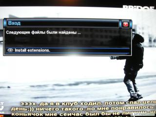

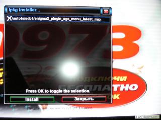

Копируешь на флешку "enigma2_plugin_sgc_menu_latest_mipsel". Вставляешь ее в работающий рес. На экране появится приглашение:
Соглашаешься. Появится второе приглашение:
Рес перегрузится и по синей кнопке можно зайти в меню СС панели.
Там загружаешь ЭМУ панель и Эмулятор.
В /usr/keys/ появятся все файлы конфигурации с расширением "example"
Меяешь их на свои. Стартуешь эмулятор и все.

Вот повторил установку.
После запуска ЭМУ, файлы появились где надо.!good!
