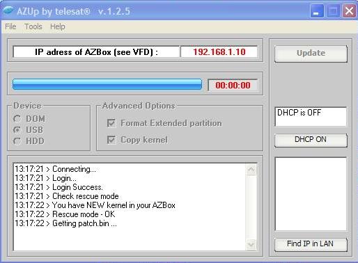

Установка е2 на USB флешь.
1. В боксе официальный имидж azbox-0.9.5020
2. На предварительно отформатированной USB флешке находится имидж Е2 ds 3.0.1a
3. Флешка вставлена в нижнее заднее гнездо бокса
4. Бокс Azbox Elite.
5. Больше ничего не должно торчать в боксе, никаких флешек и HDD
6. Включаем бокс выключателем сзади. На экране телевизора появляется стандартное окно обновления. Выбираем USB.
7. Бокс начинает переписывать загрузчик. После окончания флешку не вытаскиваем, бокс перегружается и на терминале появляется IP адрес бокса.
8. Запускаем программу AZUp и вводим этот адрес.
9. Слева в программе в Device выбираем USB. Окошко с надписью Format Extended partition становится серым и недоступным. Это говорит о том, что независимо от вашей воли созданный расширенный раздел обязательно отформатируется.
10. Птичку Copy kernel не трогаем.
11. Жмем Update и запускается процесс. Он останавливается вот в этом месте:

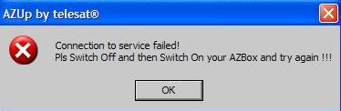

И появляется всплывающее окно:
которое сообщает, что нет связи с сервером и предлагает выключить и включить бокс снова. Выполняем просьбу а также перезапускаем AZUp, вписываем по новой адрес и жмем Update.
12. Теперь процесс идет до конца.
