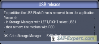

Я же вроде уже сказал что надо во втором пункте отмонтировать флешку. Ты сделал это? Нажимаешь цифру 2 на пульте и подтверждаешь ок попадаешь в меню накопителей выбираешь там свою флешку жмешь красную кнопку потом выход. попадаешь снолва в программу. Если не работает бери другую флешку.
Так и делаю и Флешку менял результат то же. просто я смотрел скины описания там когда запускают прогу там активен изначально 1 и 3пункт а второй появляется после того как нажимаешь 1 а у меня изначально активен 1и 2 пункт после того как я нажимаю 1 потом 2 пункт 3 все равно не активен!????

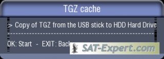

отформатировал все в FAT32 рес флеху видит после первого пункта смотрю по FTP на жестком диске появляется фаил с Е2
Добавлено через 53 минуты
это скрины
А еще больше флешки не было? На 32 гига :). Возьми поменьше и желательно по старее 1-2 гига хватит за глаза. Если не видит плагин флешку то другую надо. У меня на всех флешках что я имею работает он. :pardon:

Если уж сильно неймется откатись на старый загрузчик и поставь через ART 2.0 I-Boot и энигму на флешку с помощью Maxiboot Installer 1.5. Ты мне так и не ответил, ты во втором пункте флешку то отмонтируешь в меню или нет?? Без этого пункт 3 будет недоступен.
407397

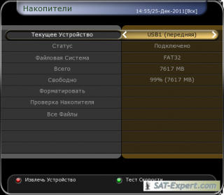

Да отмонтирую! на скринах видно, нажимаю красную кнопку вытаскиваю флеху вставляю обратно, как появилась нажимаю ехит но 3 пункт не появляется!
PS а без отката на старый загрузчик ни как нельзя установить???
На кой черт ты ее вытаскиваешь скажи мне? Просто отмонтировал красной кнопкой. Она же снова монтируется автоматом?

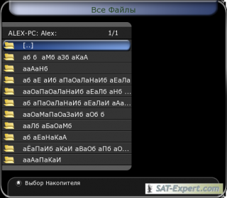

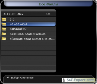

Поставил новую прошивку от Optibox Raptor v2.10.02 аналог нашего 1028. Кириллицы так и нет в DLNA. Буквы есть но кракозябры. :(

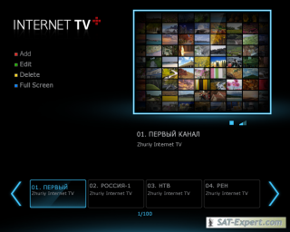

Понравилось новое меню Internet TV+ :
