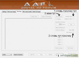

Чтобы запустить Е2 надо устанавливать Mini U- boot от atevio 7500 или можно запустить при помощи плагина HDF-Flasher-V504.
Устанавливаешь с помощью HDF-Flasher-V504 загрузчик от Ativio 7500. Потом прогой ART Recovery устанавливаешь Mini U- boot и после установки его устанавливаешь BootArgs. Если установлен жесткий диск надо галочку поставить и нажать на set defaults.:)

Что надо нажать чтобы выбрать mini u-boot и загрузка шла с флешки.
Ты установил минибоот? Загрузчик от Атевио? Если нет то на октагоновском он не будет работать:). Флешку воткни сзади в верхний порт. При загрущзки сначало будет надпись: Loader5.04 потом Mini U boot и там выберешь Flash usb1 usb2 и т.д.

Mini boot установил , если в AAF Recovery устанавливаю BootArgs , то mini boot проподает , может не там галочки ставлю, жесткий диск установлен.
Вот тебе картинка. Наглядно больше помогает чем писать.
