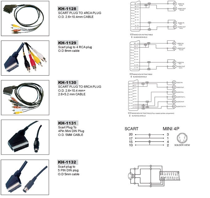

У меня Азбокс премиум, предполагаю взять Опенбокс 2 во вторую комнату (для жены, на смену 800-му). Аппарат подходит для этих целей по всем параметрам.
Перечитал внимательно всю ветку, но ответ на интересующее меня не нашел.
Ребята, подскажите пожалуйста, как можно подключить к тюнеру второй ТВ - ЭЛТ на кухне (первый, естеств., через HDMI)? Сейчас он включен от 800-го через "ТВ аут". Такого выхода в обсуждаемом девайсе нет, а мне нужно подать расшаренные им каналы на второй ТВ. Поскольку кабелей СКАРТ такой длины не бывает, какое может быть решение?
Буду благодарен.

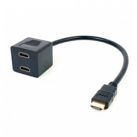

на данной модели 2 источника сигнала
или HD разводим с HDMI
или 576i co Scart-a
Georg55
Спасибо, OlegGR!
Разветвитель HDMI не пойдет - телик ЭЛТ слишком древний, только 2 входа: антенный и видео/аудио под 2 банана.
А вот предложение по СКАРТ подходит! На выложенной Вами картинке не оч. хорошо видно, но разобрался. Где-то валяется КН-1130, сделаю на нем переходничёк. Вот только каким кабелем передавать на расстояние около 25 м с мин. наводками и искажениями? Витая пара пойдет? Посоветуйте, пожалуйста.
