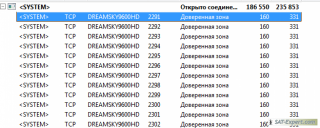

совсем замучался . уже три дня ковыряюсь в пустую.
у меня ВИНД 7. она создала пароль. я его вставил и в проге и при подключении диска. общую папку винда мне указала "Admin"в свойствах этой папке написан сетевой путь "\\MICROSOFT\Admin" общий доступ есть.
в проге получилось это
#!/bin/bash
USER=
PASS=Qb*******5
DPATH=//192.168.1.165/Admin
umount /STORAGE/NET
/bin/mount -t cifs -o codepage=1251,iocharset=iso8859-5 //bla -o user=$USER,pass=$PASS,unc=$DPATH /STORAGE/NET/
антивирь выключен. Аутпост тоже выключен, а когда включён в сетевой активности такая картина.
<SYSTEM> TCP DREAMSKY9600HD 3321 Доверенная зона 160 331
в установке сети пишу так 192.168.1.102/Admin.:]
кто знает где я накасячил?

На более ранних версиях ПО у многих проблеммы были с подключением network drive.
Першейтесь на ПО44 и все будет намного легче.
В любом случае, при любом ПО, на W7 надо сначала выполнить http://openboxfan.com/index.php/topic,2216.msg13376.html#msg13376
Если у Вас ПО44, то дальше ничего не надо делать, плагин psmbmount не понадобится.
Если у Вас ПО22 и вы применяете psmbmount, то обратите внимание, что USER= не может быть пустым (это ваша учетная запись при загрузке Винды). А пароль - это пароль на вход в систему (при загрузке Винды).
Расшаренную папку лучше создайте на диске С.
Почитайте внимательно http://openboxfan.com/index.php/topic,2199.msg36161.html#msg36161
maranta
диск подключил. за что огромное СПАСИБО veliks.
