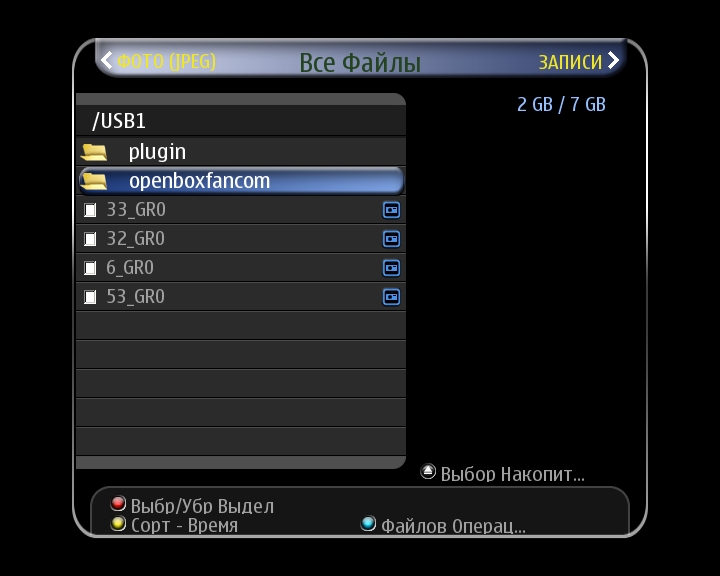

протестируйтем пожалуйста мой мод
Сделал два мода плагина OsdCapture:
USB1 - сохраняет снимки на переднюю USB-флешку
USB2 - сохраняет снимки на заднюю USB-флешку
Запустить из меню плагинов, снимок происходит при помощи кнопочки с галочкой на пульте
Зачем?
во-первых, при нынешних ценах на флешки о месте под скрины теперь можно не беспокоиться,
во-вторых, сделанные снимки сразу можно просмотреть через слайдшоу средствами ресивера.
  • OsdCapture_USB_mods.zip
    289,2 KB · Просмотры: 34
TamoGafk
А куда же плагин OsdCapture обычно скрины отправлял? в какую папку? ответ найден самим: Примечание: скрины создаются в паке var.
