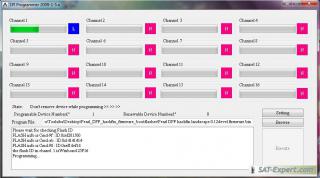

  • Теперь будем "ломать": нажмите RESET-кнопку на дисплее (маленькая дырочка на задней стенке сверху слева, лучше всего с помощью скрепки пока не услышите "клик"), держите кнопку зажатой и теперь еще нажимаем кнопку МЕНЮ, RESET отпускаем, МЕНЮ отпускаем.
  • Если порядок действий был правельный, то дисплей должен быть теперь черным и в Flasher квадратик за "Channel 1" зеленым.
  • Теперь "Execute" жмем. В Flash- в окне выбора выбираем первый пункт "Winbond 25P16".
  • Двойным нажатием мышки подтверждаем и поехали... Пожалуйста запаситесь терпением - программирование занимает приблизительно 2-3 минутки...

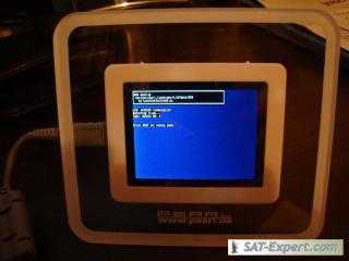

  • Если вы использовали одну из модифицированных Firmwares, можете теперь в течении 2 секунд кнопку МЕНЮ нажать и должно появиться BSOH ("Blue Screen of Hack").

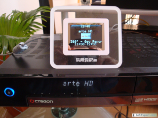

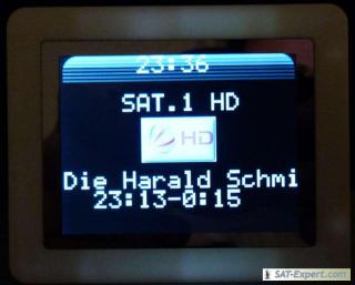

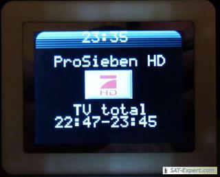

Пришел мой дисплейчик. Установил плагин, настроил дисплей на хакерский режим. Все оказалось очень легко.!good! Вот фото как это выглядит.

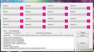

НЕ знаю по чему ни чего не получаеться .Вроде всё делаю по описанию .Получаеться вот что .И остаёться всё как было .Помогите прошить.:(:(:(:(:(
На каком этапе проблема? После прошивки диашоу показывает? Кабель возьми хороший. Если с первого раза не получается пробуй много раз. Немцы пишут с 6 раза ставили у меня с первого прошился. Его надо потом перевести в "хакнутый" режим . Долгим нажатием кнопки меню.
teschke
Да вроде не каких проблем нет . Как видно на картинке пишит что прошит .Но при на жатии кнопки меню не подключая усб он выключаеться .А если подключить через усб ,при нажатии кнопки меню застывает картинка и всё .Резет тоже делал .А вот другова кабеля к сожелению нет .
Синий экран появляется? Меню надо держать секунд 3-5. Пробуй из под линукса.
teschke
Синий экран не появляеться .Пробовал виндовс 7 (64 бит) виндовс 7 (32) виндовс Хр .А если отключаю от усб рамка показывает картинки держу кнопку М и через 3-4 секунды она выключаеться .Пробовал менял кабель не помогло . Прашиваеться первая шлеш ?
Тут не понял тебя. Надо пытаться или кабель найди стоящий. Других вариантов нет. При прошивке комбинацию кнопок правильно делал это важно. Экран должен был черным стать. Reset держать потом меню потом отпускать Reset после этого Меню.
teschke
Он находит две шлеши одна Winbond 26P15 а вторая Winbond не помню . И ещё вопрос загрузка идет до половины потом спаит примерно 1-2 минуты и за секунду добигает до конца .У вас тоже ток было .И как поймать синий экран нужно отключить усв потом нажимать на меню ?
