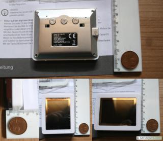

У тебя точно такая марка дисплея? Потому что на других работать не будет.

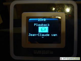

Pearl DPF + LCD4LINX
Обновление плагина DPF 20.01.2012
Изменения:
  • Плагин теперь работает с форматом пиконов для энигма2
  • Для кабельных каналов Namespace изменен на FFFF0000
  • Добавлена функция показа текущей записи
  • Добавлена функция показа воспроизведения
  • dpf_20012012.zip
    3,5 MB · Просмотры: 5

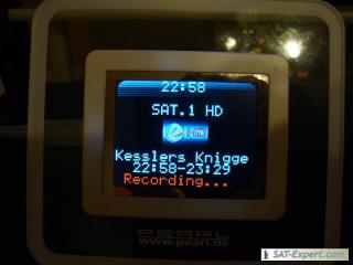

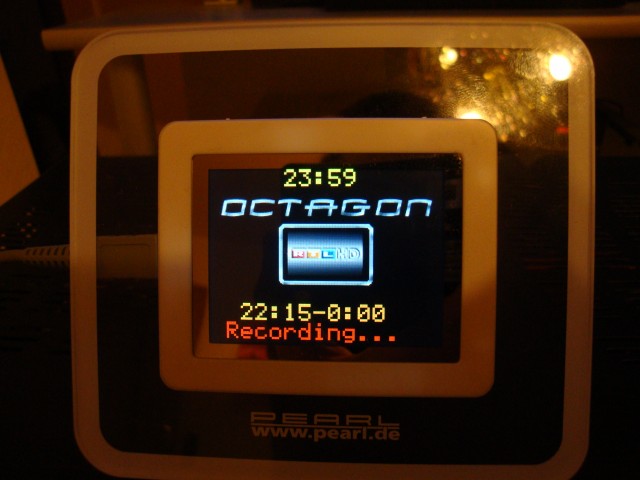

Плагин dpf 23.01.2012
Небольшие корректуры для улучшения стабильности.
Устанавливается как обычный плагин. Для того чтобы дисплей смотрелся более информативно нужны пиконы в формате Enigma2 на накоппителе (USB флешка или жесткий диск).
Дисплей Pearl должен быть модифицирован в формат "Landscape" (ландшафт) и находится в "Hack"-режиме (синий фон с мелким шрифтом). Если вы поставите плагин на автостарт и запустите ресивер, то все остальное плагин сделает автоматически: дисплей включится с диашоу длительностью около 10 минут. После этого он переходит в "Hack режим" (или вы нажмете в течении пары секунд кнопку М). В течении минуты распознает тогда Октагон дисплей и начнется показ названия канала, времени, EPG а также отображаться воспроизведение или запись (если вы запустили это).
В прочем кому анимация с дельфинами действует на нервы может удалить сохраненные в дисплее фото и заменить на свое фото или на вот такую картинку:
Тогда после старта ресивера на дисплее будет в течении 10 минут эта картинка.
Как?
Дисплей с помощью USB кабеля соединить с Windows компьютером, нажать кратковременно кнопку М --> Mit PC verbinden --> ja.
Тогда компьютер распознает новое устройство; запустите там программу DPFMate. Тепеь вы можете удалить картинки внутри дисплея и заменить на свои.
Плагин не поддерживает кириллицу поэтому я для себя изменил конфиг и выбросил название канала (видно по пикону) и EPG.
