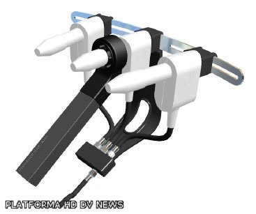

UFO-MOSCOW
плоские LNB
Новая идея мультифида от Inverto
Применяются новые плоские LNB с узким диэлектрическим облучателем, позволяет добиваться приема двух и более спутников с минимальным 2 градусным расхождением спутников на орбите. Максимальный угол -+15градусов от нуля при условии, что это позволяет зеркало самой антенны.
