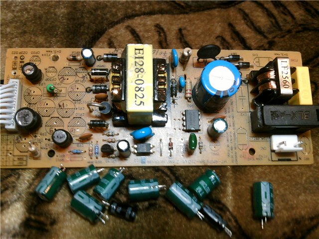

Итак, напряжения на выходе ИБП с нагрузкой - плата самого тюнера:
DP5 = должно быть 36.9вольт имеется 49вольт.
DP7 = должно быть 26.8вольт имеется 32,4вольт.
DP4 = должно быть 13,5вольт имеется 17,8вольт.
DP6 = должно быть 4.9вольт имеется 6,6вольт.
DP3 = должно быть 3.4вольт имеется 3,4вольт.
Эти напряжения - на лапках диодов... на выходе - почти такие же....
Напряжения(должно быть) измерялись на аналогичном - 100% рабочем тюнере.
Проверка всех электролитов не дала результата... я и не надеялся если честно... Где-то цепь стабилизации напряжения вылетела или частота ушла в сторону...
Оптопара вроде как звонится нормально... короткого нет, электронный регулятор - так же... Диоды все в норме...
фото платы моего ИБП от СКАЙТЕХ 7010... без электролитов - выпаяны для проверки...

Завышеными напряжения могут быть и потому,что БП включаетса без нагрузки.
нет и ещё раз нет!!!! это не электрон советский, эти БП рассчитаны на работу без нагрузки, к тому же ОС опять же не даст....
электролиты нада не проверять а менять!!! у тебя проблема в цепи 3,3 вольт, кстатьи, подчеркну - именно 3,3 а не 3,4. Либо конденсатор дохлый, либо диод прихромал...наиболее вероятно первое.
А теперь теория. Цепь ОС отслеживает 3,3 вольта, при потере ёмкости конденсатора фильтра в этой цепи напряжение падает, БП его подтягивает, остальные напряжения подтягиваются синхронно, трансформатор то один на всех... А поскольку в остальных цепях конденсаторы живые, то и получаются напряжения завышенными...
И мой опыт - я перед включением тюнера, поступившего на ремонт, предварительно вольтметр тыкаю на выход 30вольт, тюнер в розетку а глаза на прибор. Если вижу что превышает - сразу выключаю тюнер и меняю конденсатор фильтра 3,3вольт. Это косвенный признак, но на 99% верный.

3103, Каким прибором проверяете конденсаторы?На фото видно ,что по крайней мере один вздут.
лучше нагрузить чем-то другим,лампочку подключить на выходы 5 и 3.3 вольт
ТЛ431 меняли???ну и всю цепочку проверить(диоды и резисторы отпаивать и проверять а лучше заменить...стабики и диоды любят *течь* под напряжением)
а електролиты менять!!
там или такой ракурс на фото или действительно 1 кондюк вспухший,самый первый слева внизу(из тех что отпаяны)
и есчо виден подпаленый резик вверху на фото(указать позиционное положение не могу ,т.к.плохо видно цифры:)он почерневший
Добавлено через 6 минут
а ето уже неправильно,менять надо.....подкинуть
Реакции: 3103

Спасибо ребята, просто у меня уже 2шт. таких ИБП с одинаковой неисправностью.
С первым понятно:
резистор подгоревший я видел и конденсатор немного вздувшийся тоже(хотя там просто дроссели такие стоят, похожие на электролиты сверху), но и их замена не дала результата, просто это фото было сделано до замены.
Со 2-ым ИБП я воевал более напряжённо и существенно.
Сначала заменил диод пробитый, потом все электролиты на новые, после этого ИБП начал цвыркать, по-типу защита срабатывает, но не запускался, после замены оптопары - начал уже запускаться, но все напряжения очень высокие.
Оптопару пробовал ставить старую, но ИБП уже запускается хорошо, но так же с завышенными напряжениями.
ТЛ431 менял на заведомо исправный, с рабочего ИБП, так же как и оптопару.

3103, не надо столько сказок рассказывать, я повторяю - без вариантов, если 3,3 вольта в норме, т.е. цепь, котролируемая через ОС, а остальные завышены, то это явно указывает на проблемы именно в цепи 3,3 вольта. И никак иначе, почитай что такое групповая стабилизация выходных напряжений БП. Все пустые вопросы отпадут.
ЗЫ. как вариант если рес клон глобиков, то может ещё попасться БП, в котором ОС контролирует не 3,3 вольт а 5 вольт. Тогда всё сказанное будет естессно относиться к цепи 5 вольт. Т.е. если говорить правильно, то проблемы у тебя по цепи, которую МС отслеживает через ОС.
да, и ещё. если у тебя такая карта напряжений при подключенной материнке тюнера, то можнт просто КЗ на материнке по этой цепи, проверь БП на ХХ, т.е. без нагрузки.

Мне немного подсказали, что возможно во вторичной цепи стоит диод шотки и он вышел из строя( В бп SKYTECH 7010 стоит диод шотки 1N5822 (3A)), а я конечно же заменил его на обычный мощный диод.
Только вот не знаю: может ли быть это причиной?
3103, какая проблема поставить диод шотки???
3103
svki Если проблема будет только в этом - тогда вопрос решится простой заменой на заведомо исправный диод, только я что-то до конца не могу понять роль этого диода шотки в этой цепи, может кто знает и объяснит?
Почему там нельзя поставить простой диод?
В ИБП диод шотки выполняет роль обыкновенного выпрямителя. Регулировка напряжения идёт по уровню. В цепи управления TL431 стоит делитель напряжения, состоящий из резисторов. Изменяя номинал того или иного резистора, будет происходить регулировка напряжения выходного. Диод шотки ставят в основном в низковольтных источниках питания, благодаря лучшим характеристикам: малое падение напряжение на диоде, выдерживает большие нагрузки, быстродействие и др.
вот в этом и вся причина. шоттки против обычного диода имеет совсем другую вольбт-амперную характеристику, а говоря колхозным языком на нём падение напряжения мизерно. а это играет огромнейшую роль при больших токах, ну и плюс ещё некоторые характеристики, но суть не в этом.
А суть в том, что заменять диод шоттки нельзя на обычный полупроводниковый выпрямительный диод.
Ещё просьба - напиши тип диода, который ты установил вместо шоттки... сделаем ещё выводов...там ведь роль играют и частотные характеристики диода, частота преобразования там 67 кГц...
ЗЫ. я ж написал сразу - трабла в цепи 3,3:)
3103
После замены простого диода на диод шотки вся схема стабилизации заработала
