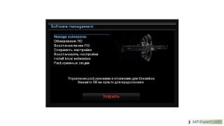

теперь что касается нашего меню и кнопки ))))
кнопка есть !!! просто нужно в опциях включить режим эксперта )))
настройки-система-опции.
тогда всё появляется и все кнопки видны )))
вот сообщение

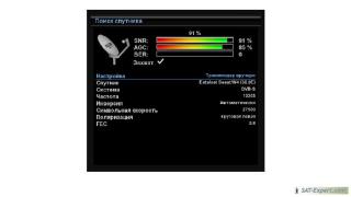

Но вот другая неожиданность: перестал работать один транспондер с 36Е - 12322L.
Все остальные работают и на 9Е и на 36Е и на 75Е и на 85,2Е.
Не понял почему.:m1408:
ЗЫ. Сам Транспондер работает, проверил на этом же соске, на другом ресивере.

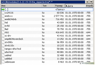

Смотрим на атрибуты дров, после установки RTi_Core_1.1.2.RC2.!good!

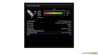

Посмотри лунгсат. Транспондер 12322 НТВ+ никогда не был с левой поляризацией. Всегда только R.
Nikolayevih
allllex,
Да это я случайно переключил, когда скриншот делал.:pardon:
Он у меня сначала стал ругаться, на ошибку тюнера, при переключении каналов, с этого транспондера.
Разобрался. На прямую работает. А если через Дайсик 4*1=нет.
Другие ресиверы работают, на этом же соске. Голова = твин.
Дайсик менял.
Соски с головы менял.
На другой вход Дайсика переключал.
Стекло протирал, колеса пинал.:pardon:
Счас пойду подключу 8*1, помотрю как с ним будет.
