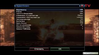

У тебя какое разрешение выставлено в ресивере, что нет гребенки, 1080i50 - 720i50 - 576i50? Выставляешь разрешение в файле /etc/init.d/bootup, меняя разрешение на HDMI_1080i50, HDMI_720i50 или HDMI_576i50? Нужно перегружать ресивер после смены разрешения?
LoDbIPb
allllex
На данный момент у меня выставлено вот это
http://forum.sat-expert.com/329700-post18.html
При этом все каналы отображаются в размере 4:3.
Выставлять настройки в этом окне кнопками пульта влево-вправо. Ничего перегружать не надо. При нажатии на зеленую кнопку (ОК) для подтверждения, телевизор потухнет. Если этот режим телевизор поддерживает, то через некоторое время картинка появится в этом разрешении. А вот если не поддерживает, не знаю, как в этом имидже.
В нормальных имиджах разрешение восстанавливается старое, и картинка появляется со старыми настройками.
Как будет в этом имидже не знаю, раньше в этом случае картинка не восстанавливалась по дефолту, и приходилось или переставлять имидж или править файл bootup в боксе.

Если у меня телевизор позволяет выводить 1080i50
так я ставил и то и другое,особой разницы в изображении не видел.
а аз как медиа нужен мне. это детский рес )) там у них мультики и ролики ))
потому мне важно

В видео и аудио настройках нет кнопки деинтерлейсинга, хотя файл новый положен и запущен.
НО сам переключатель разрешений реально работает, и разрешение и RGB переключает. Субтитры не проверял.
и тут поподробней пожайлуста. мне просто интересно глянуть разницу,ибо я гребёнки не видел пока тут. но может я и ошибаюсь.

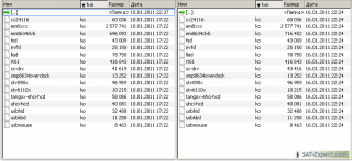

allllex
А вот это поподробней, пожалуйста.
1. Копируете всю папку modules с новыми драйверами на компьютер. Папка лежит по пути /lib/
2. После этого копируете на флешку предыдущую версию имиджа RTi_Core_1.1.1.RC1
стандартно начинаете обновление на старую версию.
3. После того, как выскочит IP-адрес, запускаете AZUp.
4. Снимаете галку с Copy kernel, тем самым отказываетесь от переписывания ядра, останется новое ядро.
5. После окончания загрузки, после перезагрузки имиджа, у меня завис бокс на надписи в дисплее elit (это у меня, у вас может по другому, если бокс другой)
6. Заходите на бокс по FTP и копируете новую папку modules на место старой.
7. Старые драйверы перепишутся на новые. А те, которых раньше не было, пропишутся вновь. По присвоенным правам можно проследить, какие новые драйверы появились. Всем файлам в папке присвойте права 755.
8. Обязательно всем новым драйверам тоже присвойте права 755. У обновленных права не поменялись. Это важно, иначе бокс не запустится.
9. Перезагрузитесь.
Новых драйвера три:
rt61.ko
sc-drv.ko
smp8634overclock.ko
По крайней мере у них не было прав.
Я пробовал запустить имидж, не дав этим трем драйверам права 755. Имидж запустился. Потом я присвоил им права. Но не рискуйте.
Кстати проверил, повляются ли субтитры. На Виасате много каналов, на которых есть субтитры.
Субтитры txt появляются, а dvb, нет.
Nikolayevih
Новые и старые драйвера сравниваем

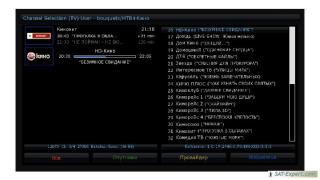

sergik01
А вот скин акуенный. Спасибо.
Инфы полно ! Самое то для диагностики проблем.
У меня 16.2 версия установлена. Нол на ней не работает кнопка "ОК".
То есть нельзя нажать и посмотреть инфу на канале.
На 14 версии такое возможно.
На 16.3 тоже "ОК" не работает?
