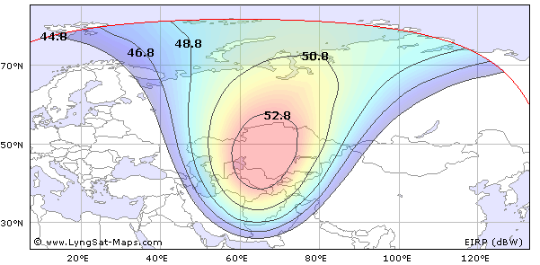

Прошу отклинуться в личку тех кто проживает в средней полосе России и принимает 60Е. в частности интересуют следующие споты:
