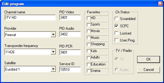

На оффициальном 1.05 не ловит канал ITV HD - это английский HDTV-канал из пакета Freesat, идет открыто, теперь там транслируют матчи Евро 2008, в Москве вроде с трудом можно поймать на 120 см. тарелку. Канал этот открывается на фрисатовских тюнерах при нажатии красной кнопки на пульте (технология simulcast). На некоторых других HDTV-тюнерах, если вбить определенные параметры в channeleditor-е, то канал открывается:
APID=3402(AC3)
VPID=3401
PMTPID=3400
PCRPID=3401
SID=10510
Но на кате - только звук и черный экран :( Вчера пробовал. На PC-платах все работает.
Параметры канала - http://ru.kingofsat.net/find.php?question=ITV+HD&standard=All
Проблема может быть связана с невозможностью изменить Pmt Id (в ченел эдиторе просто нет возможности изменять этот параметр) и включить SCPC см. - http://www.hdzona.com/files/u1/KdEOTGmg.jpg Это скрин с другого тюнера или PC-карты, не помню точно - SCPC там включается. По другим слухам - трансляция идет в каком-то другом видеоформате - разновидность H.264 и катя его просто не понимает. Где-то вроде читал, что если канал записать и проиграть на компе, то на компе видео идет.

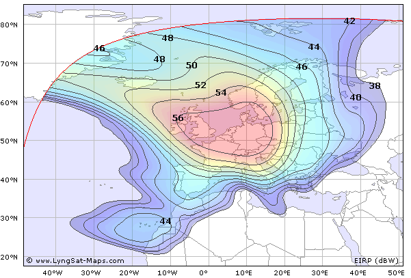

Покрытие спутника -
У меня на нем сигнал слабее, чем на других транспондерах, но ловится уверенно (Западная Украина)
