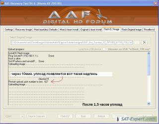

Привет всем.Сегодня ещё раз попробовал оживить рес.Подключил все кабеля COM и LAN.Запустил программу AAF,- нажал на конект, -вкл. рес.Все ИП адреса слева и вправо одинаковые нажал на флыш Е2- выбрал имедж- нажал на флыш е2.Прождал полтора часа. На ресе как стояло Maxi boot так и осталось стоять.Приложил скрин всего процесса.
Делал всё как в описание на сат ехперт.Помогите пож.вылечить этого зверя.Спасибо
Там же был сброс: aborted. Фаервол отключен? антивирус? Порт там видишь? С ним что-то не в порядке . Медленный. Блокировка где то идет. Еще раз спрашиваю ты с com адаптером делаешь или без? Не все адаптеры работают, уже сколько писали об этом. На этом многие спотыкались.

Про адаптер я читал, поэтому нашёл комp. с COM-Port выходом. т.е рес. подключён нульмодем кабеле с компом.Фаервол и антивирус отключил.Порт я вижу стоит COM 1.Когда нажимаю в программе AAF на флышен, то стоит wait connect потом идут точки и стоит слово connect.
Connect ты должен делать в первой вкладке где все параметры стоят, где ай пи и т.д. Потом просто переходишь на вкладку flash image. Сделай так: забрось файл энигмы .img на флешку, и поставь галочку Load from USB-device. Флешку в ресивер и нажми flash E2. Еще вопрос ты хоть правильный файл взял??? :pardon: Случаем не для USB ?
