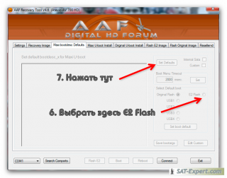

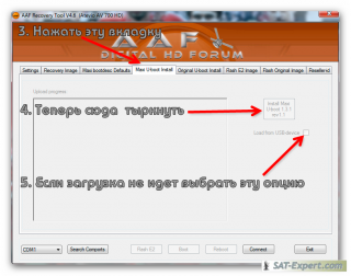

Да я уже точно непомню, Maxi BOOT и Booting, потом помоему стояло T,-DUCKT. и потом уже стартовала енигма
Ну так установи макси бут. Или bootargs просто заново сделай. Если макси бут у тебя стоял он вроде должен и остаться там.

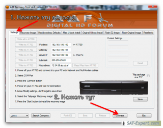

Гутен морген.Помоги пож. Спартак добить мне рес.Догадываюсь что все операции делаются через AAF tols.Но как правильно?Не хотелось бы угродить его до конца.Спасибо
Добавлено через 8 часов 12 минут
Слушай а давай ты через TeamViewer сделаешь, заодно и я поучусь.Я понимаю это писанина убивает тебя.

помоему не пошёл уплоад,стоит uploading image и 3 точки, пробовать с усб, а на усб что положить

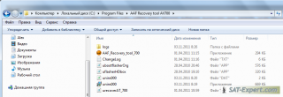

Файл загрузчика uflasherHDbox он лежит в директории программы.
Russian_Boy
Добавлено через 16 минут
всё прошло без ошибок. на дисплее реса теперь моргает: maxi boot----E Flash----Booting
