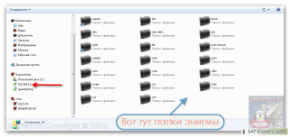

После установки Энигмы хотел соединится с ресивером по FTP и не смог. Набираю \\ип адрес\root и мне в ответ неправильное имя, хотя файлзилла с этим-же адресом подключается сразу. Тему всю прочитал, но ответа не нашёл. Подскажите где ошибка.
Для энигмы добавление в сетевое окружение по другому. Вот так введи : ftp://192.168.2.5 . :)

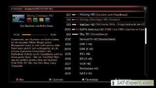

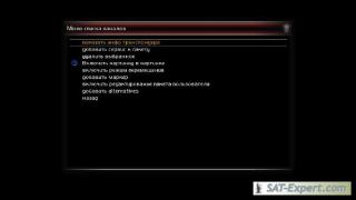

Спасибо. G у меня 1, а вот B у меня 12. Проверю позже, жена смотрит фильм. У наших братьев нашёл неплохое описание по эммуляторам для Энигмы. Всё-же было G-32 и не работала шара. После исправления работает! Остаётся непонятным редактирование каналов. Ни у нас ни у наших коллег подробного описания нет. Нажатие на ОК и потом меню не запускает редактор каналов. Наверно он в другом месте. Если не трудно подскажите.
Как не включает а это что?
Жми ОК
потом Меню

Хотелось тоже поддержать Vasiko. Ведь конкретной информации по установке энигмы очень мало. Я чесно перечитываю весь форум по несколько раз, но без подсказки Спартака я конечно не знал, что для Энигмы G должно быть 1, а B 11. И так во многом другом. Так что не ругайте нас за простые с Вашей точки зрения вопросы. И возвращаясь к вопросам о редакторе каналов. Я нашёл редактирование каналов в выбранных группах, но с редактированием общего списка особенно после автоматического поиска, так и не понял.
Редактирование списка удобнее всего этой программой. Пультом это нудно и неудобно.

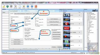

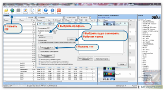

Скачал и установил программу дримбоксэдит, прописал пароль, логин ип адрес. Создал папку для записи данных. Дальше нужно прописать пути для скачивания данных с тюнера. По дефолту не идёт, а как правильно я не знаю. Помогите кто знает.
Лучше один раз увидеть... :)
