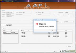

Пытаюсь установить Энигму.Какой бы имидж бы не заливал,ругается:( Последний имидж AAF_M7336_g2031_at7000_update_enigma2_p41_P179_USBFULL_nodebug.tar,
пробовал и другие.Кто поможет разобраться? И еще,как вернуться родному загрузчику для обновления? Поиск ничего не дал.
vasiko
mahmut- ты знаеш устанавливаю имиджы,и этой и другой прогой. в принципе разницы не заметил. И бывает непонятно когда одна из прог брыкается как у тебя. Тогда просто запускаю другую прогу и инсталирую через нее.
