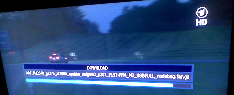

OlegGR, я смотрю у тебя имидж от AAF стоит? Медиацентр знакомый :).
верно) , взял на http://svn.aaf-board.com/public/image/ последний для своего
AAF_M10829_g3050_at7000_update_enigma2_p207_P191-FFM_M2_USBFULL_nodebug.tar.gz
установил его на usb (так и не понял, зачем нужен шнур Сom-Сom, когда по LAN всё ставиться)
затем в меню usb-update обновил его до
AAF_M12340_g3273_at7000..
вот теперь разбираюсь ..
Олег попробуй его пересобрать через mkvtoolnix
честно говоря , я его стёр после сообщения от spartak73 :(
Шнур ком порт нужен для установки максибута если на одну флешку 4 имиджа. для выбора. :). Для установки имиджа нужен только lan, правильно.
