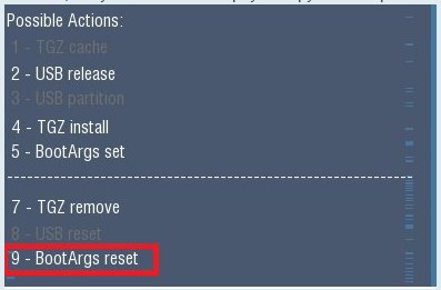

А у меня не появляется шаг S4, появляется только шаг S5 и шаг S9
    70,1 KB · Просмотры: 6
У тебя левые файлы на флешке. Ты что не видишь сообщение? additional files found!. Убери все лишнее.:)
Это архив tar.gz или еще не распакованный rar? ты еще проверь сам ресивер при втыкании флешки создает файлы access. Если ты сам все знаешь зачем спрашиваешь тогда?
Enot007
Файл access не создает, а архив как скачал, так и забросил на флешку. Подскажите, пожалуйста что я делаю не так?
Распакуй же его. Что ты как маленький. :) Внутри там еще архив с расширением tar.gz. Вот его и надо на флешку бросать.
