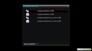

usr/local/share/enigma2/picon,но лучше сделать симлинк ипереместить в media/usb/picon.Подскажите, где должны, находится пиконы?
А не подскажите, как правильно это сделать? Ни разу дело, ни имел с пиконамино лучше сделать симлинк ипереместить в media/usb/picon.
Я делаю это так:А не подскажите, как правильно это сделать? Ни разу дело, ни имел с пиконами![]()
А чем лучше media/usb/picon?У меня находится в папке usr/local/share/enigma2/picon ,я туда все пиконы бросаю.usr/local/share/enigma2/picon,но лучше сделать симлинк ипереместить в media/usb/picon.
После слета,переустановки енигмы все нажитые тяжким трудом пиконы,останутся целыми и невредимыми :taunt:А чем лучше media/usb/picon?
